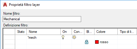

Visualizza le proprietà dei layer in base alle quali vengono determinati i layer da includere nell'elenco. Per definire il filtro è possibile fare clic per specificare una o più proprietà. Tutte le proprietà specificate in una singola riga nella definizione del filtro devono essere True per consentire la visualizzazione di un nome di layer (AND logico). Le righe successive nella definizione del filtro specificano criteri alternativi (OR logico).
Di seguito è riportato un esempio:
Questo filtro è stato denominato Mechanical e la definizione del filtro include i seguenti criteri:
