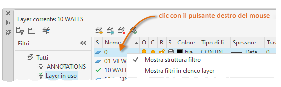

Visualizza la finestra di dialogo Proprietà filtro layer, in cui è possibile creare un filtro layer. I filtri layer limitano i layer elencati in Gestore proprietà layer a quelli con impostazioni e proprietà specificate. Ad esempio, è possibile limitare il numero di layer per elencare solo quelli che sono attivati e scongelati.
Crea un filtro layer contenente solo i layer che è possibile trascinare nel filtro.
Visualizza tutti i layer che non soddisfano i criteri indicati nel filtro layer selezionato.

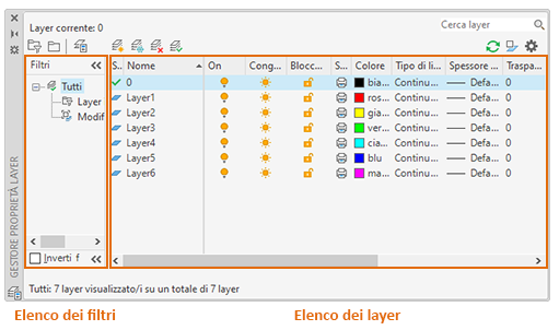

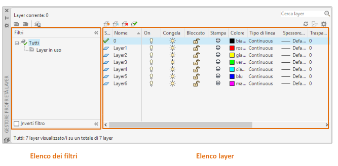

Visualizza l'elenco dei filtri nel disegno. Fare clic su
per espandere o comprimere l'elenco dei filtri. Quando l'elenco filtri viene compresso, utilizzare il pulsante Filtro layer (
) nell'angolo inferiore sinistro di Gestore proprietà layer per visualizzare un elenco dei filtri.
Sono disponibili sette filtri predefiniti:

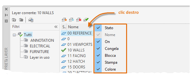

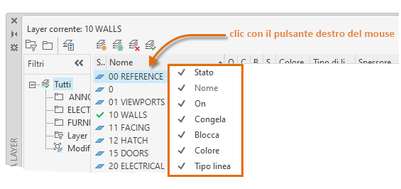

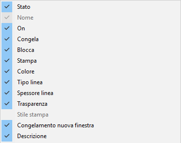

Elenca tutte le colonne in base al nome. Un segno di spunta indica che la colonna è inclusa nella visualizzazione. Fare clic su un nome di colonna per visualizzare o nascondere la colonna. Le opzioni Congelamento finestra, Colore finestra, Tipo linea finestra, Spessore linea finestra e Stile stampa finestra sono disponibili solo quando è attiva una finestra di layout.
Visualizza la finestra di dialogo Personalizza colonne layer, nella quale è possibile specificare le colonne nascoste o visualizzate o modificare l'ordine delle colonne.

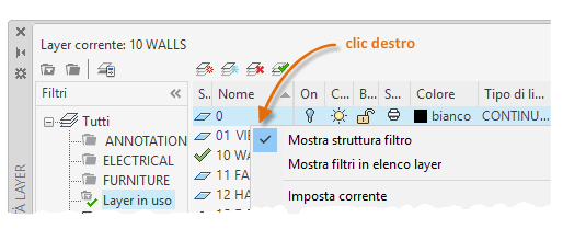

Visualizza l'elenco dei filtri. Deselezionare questa opzione per nascondere l'elenco. Come
Visualizza i filtri layer nella parte superiore dell'elenco dei layer. Deselezionare questa opzione per visualizzare solo i layer inclusi nell'elenco dei layer.
Imposta il layer selezionato come layer corrente. Come

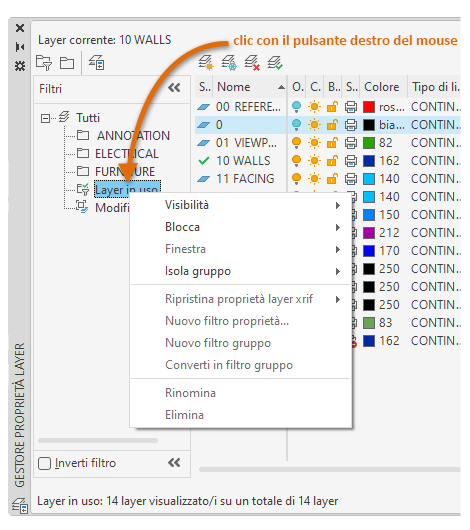

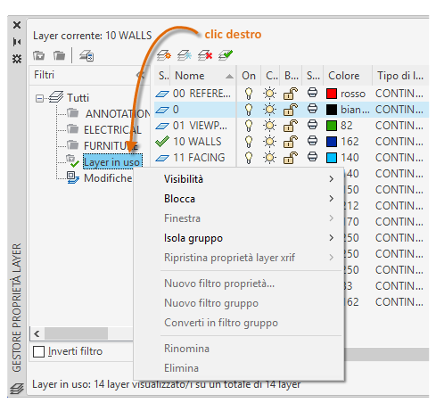

Visualizza un elenco di tutti i filtri layer inclusi i filtri layer di default. Fare clic su un filtro per applicarlo all'elenco dei layer.
Salva le impostazioni correnti dei layer come stato layer specificato.
Visualizza Gestore stati layer, in cui è possibile selezionare uno stato layer da ripristinare. Questa operazione consente di ripristinare soltanto le impostazioni specificate in Gestore stati layer al momento del salvataggio dello stato layer.
Cambia lo stato di visibilità dei layer inclusi nei filtri selezionati.
Controlla se i layer sono bloccati o sbloccati nei filtri selezionati.
Nella finestra di layout corrente, controlla l'impostazione Congelamento finestra dei layer inclusi nei filtri selezionati.
Congela tutti i layer non inclusi nei filtri selezionati.
Rimuove le modifiche locali alle proprietà del riferimento esterno selezionato. È possibile reimpostare tutte le modifiche locali per un riferimento esterno selezionato o una specifica modifica locale alle proprietà dei layer di xrif.
Visualizza la finestra di dialogo Proprietà filtro layer. Come
Crea un nuovo filtro gruppo layer. Come
Converte il filtro proprietà layer selezionato in un filtro gruppo.
Modifica il filtro layer selezionato.
Rimuove il filtro layer selezionato. I filtri layer Tutti, Layer in uso o Xrif non possono essere eliminati.
