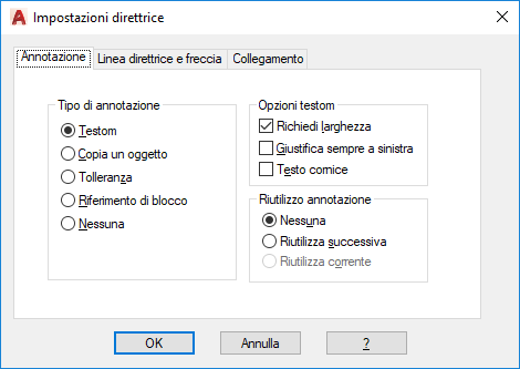

Imposta il tipo di annotazione della direttrice. Il messaggio di richiesta del comando DIRRAPID, relativo all'annotazione della direttrice, varia in base al tipo di annotazione selezionata.
Richiede di creare un'annotazione di testo multilinea.
Visualizza un messaggio in cui viene chiesto di copiare un oggetto di testo multilinea o a riga singola, una tolleranza o un riferimento di blocco e collega la copia alla fine della linea direttrice. La copia è associata alla direttrice, vale a dire che se l'oggetto copiato viene spostato, anche l'estremità della direttrice anche viene spostato. La visualizzazione della linea di aggancio dipende dall'oggetto copiato.
Visualizza la finestra di dialogo Tolleranza, che consente di creare un riquadro di controllo della geometria da attaccare alla direttrice.
Visualizza un messaggio in cui viene chiesto di inserire un riferimento di blocco. Il riferimento di blocco viene inserito ad uno sfalsamento dall'estremità della direttrice e viene associato ad essa, per cui se l'estremità del blocco viene spostato, anche l'estremità della direttrice viene spostata. Non viene visualizzata alcuna linea di aggancio.
Crea una direttrice senza alcuna annotazione.
Tali opzioni sono disponibili solo se nell'area Tipo di annotazione è stata selezionata l'opzione Testom.
Visualizza un messaggio in cui viene chiesto di specificare la larghezza dell'annotazione del testo multilinea.
Giustifica l'annotazione di testo multilinea a sinistra, indipendentemente dalla posizione della direttrice.
Posiziona una cornice attorno all'annotazione di testo multilinea.
Imposta le opzioni per il riutilizzo dell'annotazione della direttrice.
Non riutilizza l'annotazione della direttrice.
Se si crea un'annotazione, questa viene utilizzata per tutte le direttrici successive.
Riutilizza l'annotazione corrente. Questa opzione viene selezionata automaticamente quando si riutilizza un'annotazione in seguito alla selezione di Riutilizza successiva.

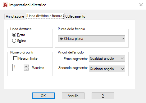

Imposta il formato della linea direttrice.
Crea segmenti di linea retta tra i punti specificati.
Crea una spline utilizzando i punti della direttrice specificati come punti di controllo.
Definisce la punta della freccia della direttrice. Le punte della freccia sono disponibili anche per le linee di quota (comando DIMSTILE). Se si seleziona Freccia utente, nel disegno viene visualizzato un elenco di blocchi.
Imposta il numero dei punti della direttrice che il comando DIRRAPID chiede di specificare prima della richiesta di digitazione dell'annotazione. Ad esempio, se si imposta l'opzione su 3, dopo aver specificato due punti il comando DIRRAPID chiede automaticamente di specificare l'annotazione della direttrice. Il numero di punti deve essere uguale al numero dei segmenti della direttrice che si desidera creare più uno.
Se si imposta l'opzione su Nessun limite, il comando DIRRAPID chiede di specificare i punti per la direttrice finché non si preme INVIO.
Imposta i vincoli angolari per le prime e le seconde linee direttrici.
Imposta l'angolo del primo segmento della direttrice.
Imposta l'angolo del secondo segmento della direttrice.

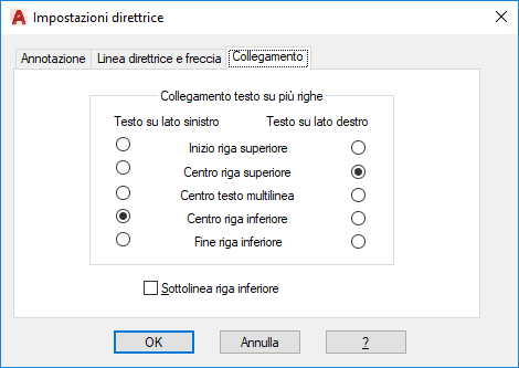

Consente di impostare la posizione in cui le direttrici vengono attaccate alle annotazioni di testo multilinea. Questa scheda è disponibile solo se è stato selezionato testoM nella scheda Collegamento.
Attacca la direttrice alla parte superiore della prima linea del testo multilinea.
Attacca la direttrice al centro della prima linea del testo multilinea.
Attacca la direttrice al centro del testo multilinea.
Attacca la direttrice al centro dell'ultima riga del testo multilinea.
Attacca la direttrice alla parte inferiore dell'ultima linea del testo multilinea.
Sottolinea l'ultima linea del testo multilinea.
