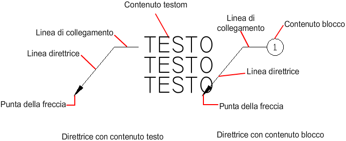

Un oggetto direttrice è una linea o una spline con una punta di freccia ad un'estremità e un oggetto di testo multilinea o un blocco all'altra.
In alcuni casi, una linea orizzontale corta, definita linea di collegamento, collega il testo o i blocchi e i riquadri di controllo della geometria alla linea direttrice.
La linea di collegamento e la linea direttrice sono associate all'oggetto testo multilinea o al blocco, pertanto riposizionando la linea di collegamento, vengono spostati anche il contenuto e la linea direttrice.
Quando è attivata la quotatura associativa e vengono utilizzati snap ad oggetto per individuare la punta della freccia della direttrice, un oggetto viene associato all'oggetto collegato alla punta della freccia. Se l'oggetto viene riposizionato, viene riposizionata anche la punta della freccia e la linea di collegamento viene stirata di conseguenza.
