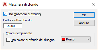

TESTOM (comando) Trova:
Vengono visualizzate le opzioni seguenti.
aggiunge uno sfondo opaco dietro il testo.
Specifica il margine intorno al testo per lo sfondo opaco. Il valore si basa sull'altezza del testo. Il fattore 1,0 implica una corrispondenza esatta alle dimensioni dell'oggetto di testo multilinea. Un fattore 1,5 estende lo sfondo di 0,5 volte l'altezza del testo.
Specifica il colore per lo sfondo.
Fornisce uno sfondo dello stesso colore dello sfondo del disegno.
specifica un colore per lo sfondo opaco. È possibile selezionare uno dei colori nell'elenco o fare clic su Seleziona colore per aprire la finestra di dialogo Seleziona colore.
