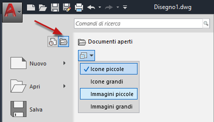

- Fare clic sul pulsante del menu dell'applicazione
, quindi sull'icona Documenti aperti.
- Sotto alla casella di testo Trova, fare clic sul menu delle opzioni di visualizzazione.
- Selezionare un'opzione di visualizzazione.
Nota: L'opzione di visualizzazione dell'anteprima selezionata verrà mantenuta in entrambi i menu rapidi Documenti recenti e Documenti aperti.
