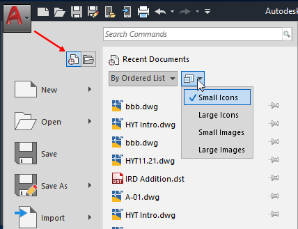

Aggiornamento dell'argomento: aggiunta l'immagine per il pulsante dell'applicazione e aggiornata l'immagine per i documenti recenti. Come modificare la visualizzazione dei documenti utilizzati di recente.

Modificare la visualizzazione dell'anteprima per l'elenco Documenti recenti
  1. Fare clic su pulsante del menu dell'applicazione > Documenti recenti.
  2. Sotto la casella di ricerca comandi, fare clic sul pulsante Opzioni di visualizzazione e selezionare un'opzione di visualizzazione.
Nota: L'opzione di visualizzazione selezionata viene applicata ad entrambi gli elenchi Documenti recenti e Documenti aperti nel menu dell'applicazione.
