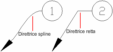

È possibile creare una linea direttrice da qualsiasi punto o altro oggetto in un disegno e controllarne l'aspetto durante il disegno. Le direttrici possono essere segmenti di linea retti o curve spline regolari.

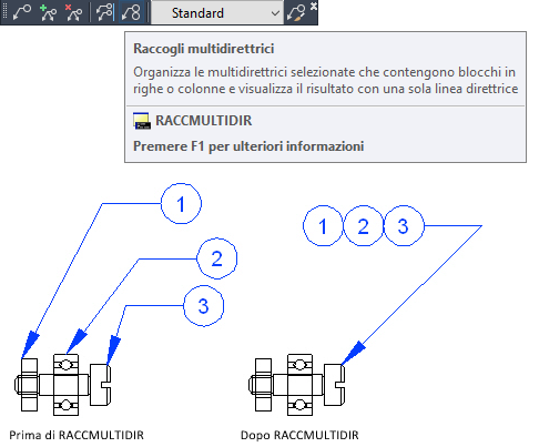

È possibile raggruppare gli oggetti multidirettrice che presentano blocchi come contenuto e collegarli ad un'unica linea di collegamento. Utilizzando RACCMULTIDIR, è possibile raggruppare le multidirettrici in senso orizzontale, verticale o all'interno di un'area specificata, a seconda delle esigenze di disegno.
Gli oggetti multidirettrice possono essere ordinati anche lungo una linea specificata. Utilizzando il comando ALLMULTIDIR, è possibile allineare le multidirettrici selezionate con la spaziatura specificata.
