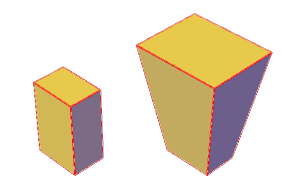

Il comando ESTRUDI crea un solido o una superficie che verranno utilizzati per estendere la forma di una curva. Le curve aperte creano superfici mentre quelle chiuse creano solidi o superfici.

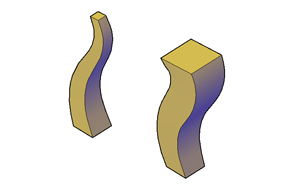

Quando si estrudono degli oggetti, è possibile specificare una qualsiasi delle seguenti opzioni:
L'estrusione è un'operazione diversa dallo sweep. Quando si estrude un profilo lungo una traiettoria, il profilo segue la forma della traiettoria anche se non la interseca. La funzionalità di sweep generalmente fornisce un controllo e risultati migliori.
