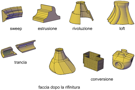

In questa illustrazione, lo stesso profilo viene utilizzato per creare un solido (sinistra), una superficie procedurale (centro) e una superficie NURBS (destra).
