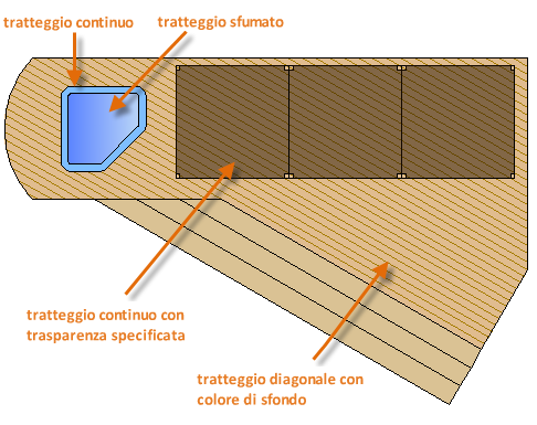

In AutoCAD, il tratteggio è un singolo oggetto composto che copre l'area specificata con una serie di linee, punti, forme, un colore di riempimento solido o un riempimento sfumato.

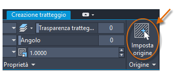

Quando si avvia il comando TRATTEGGIO, sulla barra multifunzione viene visualizzata temporaneamente la scheda Creazione tratteggio. In questa scheda sono disponibili oltre 70 modelli di tratteggio imperiali e ISO conformi agli standard di settore, nonché numerose opzioni specifiche.
La procedura più semplice consiste nello scegliere un modello di tratteggio e una scala dalla barra multifunzione e fare clic in qualsiasi area completamente racchiusa da oggetti. È necessario specificare il fattore di scala per il tratteggio per controllarne la dimensione e la spaziatura.
Dopo la creazione di un tratteggio, è possibile spostare gli oggetti di delimitazione per regolare l'area di tratteggio oppure è possibile eliminare uno o più oggetti di delimitazione per creare tratteggi parzialmente delimitati:
Di seguito sono riportati alcuni esempi di utilizzo dei tratteggi con riempimento solido:
