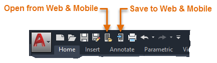

Se si ritiene di dover accedere ai disegni da una posizione remota, provare ad utilizzare i comandi Salva su Web & Mobile e Apri da Web & Mobile.
Per accedere ai disegni da una posizione remota, effettuare una delle seguenti operazioni:

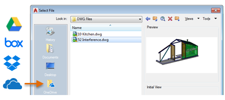

Accesso ai disegni da un account di archiviazione cloud
Se si dispone di un account con un provider di servizi di archiviazione cloud, è possibile aggiungerlo alla barra delle risorse nelle finestre di dialogo di selezione dei file di AutoCAD per la navigazione diretta nei disegni nell'account di archiviazione cloud. È sufficiente fare clic con il pulsante destro del mouse sulla barra delle risorse e immettere un nome e un percorso per il collegamento di navigazione.
I collegamenti di navigazione per Microsoft OneDrive, Box, Dropbox e Google Drive vengono visualizzati automaticamente sulla barra delle risorse se si dispone di un account.
