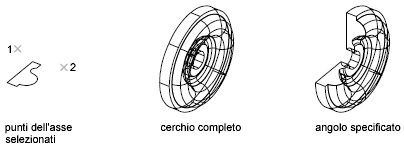

Specifica il primo punto dell'asse di rivoluzione. La direzione positiva dell'asse va dal primo al secondo punto.
Specifica il punto finale dell'asse di rivoluzione.

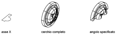

Specifica un oggetto esistente da utilizzare come asse. La direzione positiva dell'asse va dal punto finale più vicino a quello più lontano dell'oggetto.
È possibile utilizzare come asse linee, segmenti di polilinea lineari, e spigoli lineari di solidi o superfici.
Specifica come direzione positiva dell'asse l'asse X positivo del sistema UCS corrente.
Specifica come direzione positiva dell'asse l'asse Y positivo del sistema UCS corrente.
Specifica come direzione positiva dell'asse l'asse Z positivo del sistema UCS corrente.
