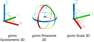

I gizmo 3D consentono di spostare, ruotare o mettere in scala un gruppo di oggetti lungo un asse o un piano 3D.
Sono disponibili tre tipi di gizmo:

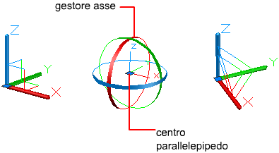

Per default, il gizmo viene inizialmente posizionato al centro del gruppo di selezione. È tuttavia possibile riposizionarlo in un punto qualsiasi dello spazio 3D. Il quadratino centrale, o grip base, del gizmo indica il punto base per la modifica. Ciò equivale a modificare temporaneamente la posizione del sistema UCS durante lo spostamento o la rotazione degli oggetti selezionati. Gli handle del gizmo vincolano il movimento o la rotazione di un asse o di un piano.
