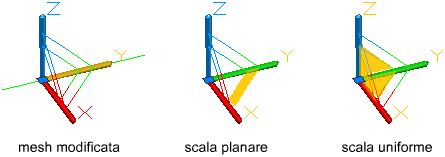

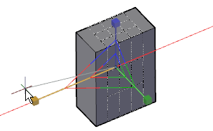

È possibile vincolare la messa in scala di oggetti mesh ad un asse specifico. Durante lo spostamento del cursore lungo un asse del gizmo Scala 3D, viene visualizzata la linea del vettore che rappresenta l'asse della scala. Specificare un asse facendovi clic sopra quando diventa giallo.
Durante il trascinamento del cursore, gli oggetti e i suboggetti selezionati vengono ridimensionati lungo l'asse specificato. Fare clic o digitare un valore per specificare la scala in base al punto base selezionato.

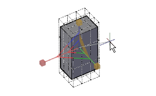

È possibile vincolare la messa in scala di oggetti mesh ad un piano specifico. Ciascun piano è identificato da una barra che si estende dalle estremità dei rispettivi handle dell'asse. Per specificare il piano della scala, posizionare il cursore su una delle barre. Quando la barra diventa gialla, farvi clic sopra.
Durante il trascinamento del cursore, gli oggetti e i suboggetti selezionati vengono messi in scala solo lungo il piano evidenziato. Fare clic o digitare un valore per specificare la scala in base al punto base selezionato.

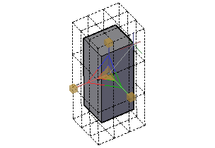

È possibile mettere in scala solidi, superfici e mesh in modo uniforme lungo tutti gli assi. Durante lo spostamento del cursore verso il punto centrale del gizmo, l'area triangolare evidenziata indica che è possibile fare clic per mettere in scala gli oggetti e i suboggetti selezionati lungo tutte e tre gli assi.
Durante il trascinamento del cursore, gli oggetti e i suboggetti selezionati vengono messi in scala in modo uniforme. Fare clic o digitare un valore per specificare la scala in base al punto base selezionato.
