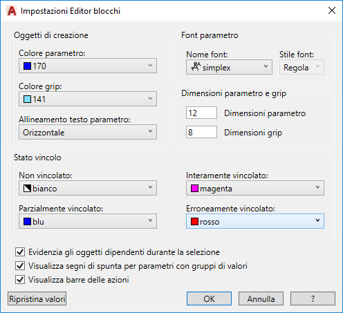

Consente di modificare le impostazioni di colore, testo, grip e vincolo, oltre ad altre impostazioni di visualizzazione, dell'Editor blocchi.
IMPOSTBLOCEDIT (comando) Trova
Controlla le impostazioni dell'ambiente dell'Editor blocchi.
Vengono visualizzate le opzioni seguenti:
Controlla il colore degli oggetti parametro e grip, e specifica l'orientamento del testo del parametro.
Imposta il colore dei parametri nell'Editor blocchi.
(Variabile di sistema BPARAMETERCOLOR)
Imposta il colore dei grip nell'Editor blocchi.
(Variabile di sistema BGRIPOBJCOLOR)
Rende orizzontale il testo visualizzato per i parametri azione e del vincolo nell'Editor blocchi.
(Variabile di sistema BPTEXTHORIZONTAL)
Specifica il font per gli oggetti di creazione.
Imposta il font utilizzato per i parametri e le azioni nell'Editor blocchi.
(Variabile di sistema BPARAMETERFONT)
Specifica la formattazione del font per gli oggetti di creazione, quali corsivo, grassetto o normale.
Controlla le dimensioni degli oggetti parametro e grip.
Imposta le dimensioni del testo dei parametri e delle funzionalità nell'Editor blocchi rispetto alla visualizzazione sullo schermo.
(Variabile di sistema BPARAMETERSIZE)
Imposta le dimensioni di visualizzazione dei grip personalizzati nell'Editor blocchi rispetto alla visualizzazione sullo schermo.
(Variabile di sistema BGRIPOBJSIZE)
Specifica le modifiche locali del colore per gli oggetti nell'Editor blocchi; ciò consente di mostrare lo stato del vincolo.
Imposta il colore degli oggetti non vincolati.
Imposta il colore degli oggetti parzialmente vincolati.
Imposta il colore degli oggetti interamente vincolati.
Imposta il colore degli oggetti ipervincolati.
Evidenzia automaticamente tutti gli oggetti dipendenti dagli oggetti di creazione correntemente selezionati. Utilizzare questa opzione quando occorre confermare o modificare gli oggetti dipendenti.
Controlla la visualizzazione dei contrassegni dei gruppi di valori per i riferimenti di blocchi dinamici.
(Variabile di sistema BTMARKDISPLAY)
Determina se le barre delle azioni o gli oggetti azione esistenti vengono visualizzati nell'Editor blocchi.
(Variabile di sistema BACTIONBARMODE)
Ripristina le impostazioni dell'Editor blocchi sui valori di default.
