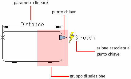

Le azioni definiscono la modalità di spostamento o modifica della geometria di un riferimento di blocco dinamico quando i grip vengono manipolati.
In generale, un'azione viene associata ad un parametro e ai seguenti elementi:
Quando si sposta il grip nell'esempio riportato sopra, solo la geometria nel gruppo di selezione viene stirata.
