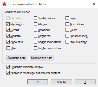

Controlla l'aspetto dell'elenco degli attributi in Gestione attributi blocco.
GESTATTBL (comando) Trova:
Vengono visualizzate le opzioni seguenti:
Specifica le proprietà che si desidera visualizzare nell'elenco degli attributi. Vengono visualizzate solo le proprietà selezionate. La proprietà Etichetta è sempre selezionata.
Seleziona tutte le proprietà.
Deseleziona tutte le proprietà.
Attiva/disattiva l'evidenziazione delle etichette doppie. Se l'opzione viene selezionata, le etichette di attributo duplicate vengono visualizzate in rosso nell'elenco degli attributi. Se è deselezionata, le etichette doppie non vengono evidenziate.
Specifica se aggiornare tutte le istanze esistenti del blocco i cui attributi sono in fase di modifica. Se selezionata, aggiorna tutte le istanze del blocco con le nuove definizioni degli attributi. Se deselezionata, aggiorna solo le nuove istanze del blocco con le nuove definizioni degli attributi.
Scegliere Sincronizza in Gestione attributi blocco per applicare immediatamente le modifiche alle istanze di blocco esistenti. In questo modo l'opzione Applica le modifiche ai riferimenti esistenti viene temporaneamente disattivata.
