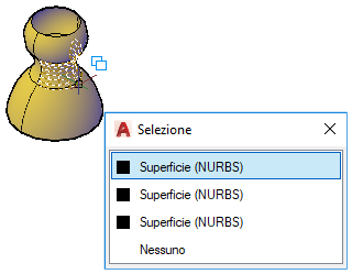

Nelle viste 3D, alcuni oggetti o suboggetti (facce, spigoli e vertici) possono essere nascosti dietro un'altra geometria. Tenere premuto CTRL e premere la BARRA SPAZIATRICE per scorrere i suboggetti nascosti fino ad evidenziare quello che si desidera selezionare.
Ad esempio, quando si selezionano le facce di un parallelepipedo, la faccia in primo piano viene rilevata per prima. Per scorrere le facce nascoste, premere ripetutamente Ctrl+barra spaziatrice. Quando la faccia da selezionare viene evidenziata, continuare a tenere premuto il tasto Ctrl e selezionare la faccia.
Un modo per trovare suboggetti nascosti consiste nell'attivazione della casella di riepilogo Selezione ciclica nella scheda Selezione ciclica della finestra di dialogo Impostazioni disegno. A questo punto, è possibile selezionare un suboggetto da un elenco.
