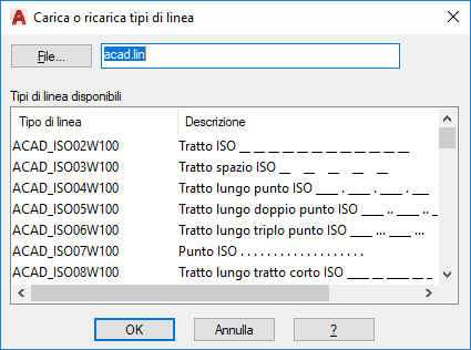

Consente di caricare un tipo di linea la cui definizione è presente in un file di libreria dei tipi di linea (LIN).
TLINEA (comando) Trova: Carica
Vengono visualizzate le opzioni seguenti.
Visualizza la finestra di dialogo Seleziona il file del tipo di linea in cui è possibile selezionare un diverso file di tipo di linea (LIN).
Visualizza il nome del file LIN corrente. È possibile digitare il nome di un altro file LIN oppure fare clic sul pulsante File per selezionare un file nella finestra di dialogo Seleziona il file del tipo di linea.
Visualizza i tipi di linea disponibili da caricare. Per selezionare o deselezionare tutti i tipi di linea dell'elenco, fare clic con il pulsante destro e scegliere Seleziona tutto o Deseleziona tutto.
