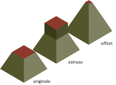

| Faccia di un solido 3D | Esegue l'offset della faccia, espandendo o condensando il solido 3D |

Selezionando una faccia, questa viene estrusa senza influire sulle facce adiacenti. Tenendo premuto CTRL+clic su una faccia, la faccia viene sfalsata e la modifica interessa anche le facce adiacenti.
