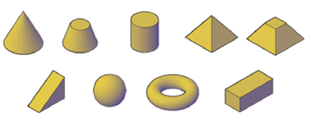

È possibile creare diverse forme 3D di base, note come solidi elementari con comandi quali CILINDRO, PIRAMIDE e PARALLELEPIPEDO.

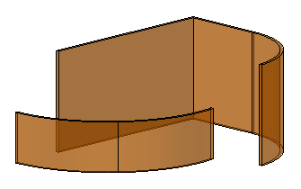

Un modo rapido per creare solidi 3D a forma di muri è con il comando POLISOLIDO. Il processo è simile alla creazione di una polilinea con segmenti sia retti sia curvi, ad eccezione del fatto che è possibile specificare una giustificazione, una larghezza e un'altezza di default per il solido 3D risultante. È possibile inoltre convertire oggetti 2D, quali linee, polilinee, archi e cerchi in solidi 3D con questo comando.

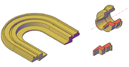

È inoltre possibile creare solidi 3D tramite operazioni quali estrusione, rivoluzione o sweep di oggetti 2D chiusi. Nella figura, è stato eseguito lo sweep della stessa polilinea 2D chiusa lungo una traiettoria, ne è stata effettuata la rivoluzione attorno ad un asse e infine l'estrusione nella direzione specificata.
I comandi utilizzati sono stati SWEEP, RIVOLUZIONE e ESTRUDI.

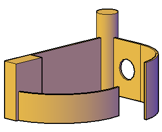

Mediante la combinazione di solidi 3D tramite operazioni booleane, ad esempio unione e sottrazione, è possibile creare un unico solido composto come illustrato.
Per creare il foro, è stato creato un cilindro, che è stato quindi sottratto dal muro.
