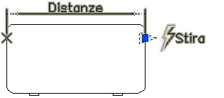

Quando si seleziona un parametro, un grip o un'azione nell'Editor blocchi, gli oggetti ad esso associati vengono evidenziati. Questa funzione viene definita evidenziazione della dipendenza e può essere attivata o disattivata.
Nell'esempio che segue viene mostrato come l'evidenziazione della dipendenza crea un effetto alone per il parametro (etichettato Distanza) e l'azione (etichettata Stiramento) associata quando si seleziona il grip personalizzato nell'Editor blocchi.
Nella seguente tabella vengono visualizzati gli elementi evidenziati quando si seleziona un elemento nell'Editor blocchi.
Oggetto selezionato |
Oggetti di cui viene visualizzata l'evidenziazione della dipendenza |
Parametro |
Grip e azioni associati |
Grip |
Parametro e azioni associati |
Azione |
Gruppo di selezione (geometria), parametri e grip associati |
