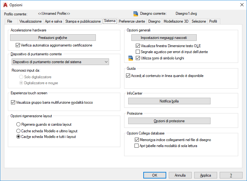

Controlla le impostazioni di sistema.
OPZIONI (comando) Trova
Alcune opzioni indicate sopra non sono disponibili in AutoCAD LT.
Vengono visualizzate le opzioni seguenti.
Controlla le impostazioni relative alla configurazione del sistema di visualizzazione della grafica. Le impostazioni e i rispettivi nomi variano a seconda del prodotto.
Visualizza una finestra di dialogo in cui è possibile regolare le prestazioni grafiche.
Controlla le opzioni relative al dispositivo di puntamento.
Visualizza l'elenco dei driver disponibili per i dispositivi di puntamento.
Specifica se riconoscere l'input sia da un mouse che da un digitalizzatore o se ignorare l'input dal mouse quando è impostato un digitalizzatore.
Modifica il nome utente con le informazioni di accesso di Windows.
Questo nome viene inserito quando si utilizza l'indicatore orario e della data (REVDATE) ed è utile quando più persone lavorano allo stesso disegno. Questa opzione non è disponibile in AutoCAD.
Visualizza un riquadro con un pulsante che consente di annullare le operazioni che è possibile eseguire con il touchpad quali lo zoom e la panoramica. (Variabile di sistema TOUCHMODE)
Specifica come viene aggiornato l'elenco delle visualizzazioni nella scheda Modello e nelle schede di layout.
Per ogni scheda, l'elenco delle visualizzazioni viene aggiornato rigenerando il disegno quando si passa a tale scheda oppure salvando l'elenco delle visualizzazioni in memoria e rigenerando soltanto gli oggetti modificati quando si passa a tale scheda. Modificando queste impostazioni si migliorano le prestazioni. (Variabile di sistema LAYOUTREGENCTL)
Rigenera il disegno a ogni cambiamento di scheda.
Per la scheda Modello e per l'ultimo layout reso corrente, memorizza l'elenco e sopprime le rigenerazioni quando si passa da una scheda all'altra.
Per tutti gli altri layout, quando si passa da una scheda all’altra viene eseguita la rigenerazione.
Rigenera il disegno la prima volta che si passa ad ogni scheda.
Per il resto della sessione di disegno, l'elenco delle visualizzazioni viene salvato in memoria e la rigenerazione non avviene quando si passa da una scheda ad un'altra.
Controlla la visualizzazione dei messaggi nascosti in precedenza.
Visualizza la finestra di dialogo Impostazioni messaggi nascosti.
Visualizza la finestra di dialogo Dimensione testo OLE quando si inseriscono oggetti OLE nei disegni.
Emette un segnale acustico di avvertimento se viene rilevata una voce non valida.
Imposta i parametri per i nomi degli oggetti con nome, quali i layer e i tipi di linea, memorizzati nelle tabelle delle definizioni.
(Variabile di sistema EXTNAMES)
Controlla se le informazioni nella Guida provengono da un'origine in linea o da un'origine locale. La versione in linea è la più recente.
Specifica se è possibile consultare le informazioni dal sito Web di Autodesk oppure dai file installati localmente.
Quando si utilizza la Guida in linea, è possibile accedere alle informazioni più recenti e ad altre risorse in linea.
Controlla il contenuto, la frequenza e durata delle notifiche bolla nell'angolo superiore destro della finestra dell'applicazione.
Visualizza la finestra di dialogo Impostazioni InfoCenter.
Fornisce opzioni per controllare il modo in cui vengono caricati i file contenenti codice eseguibile. Questa opzione non è disponibile o necessaria in AutoCAD LT.
Visualizza la finestra di dialogo Opzioni di visualizzazione.
Controlla le opzioni relative alla connessione ai database. (Non disponibile in AutoCAD LT)
Memorizza l'indice del database nel file di disegno.
Questa opzione consente di migliorare le prestazioni durante le operazioni di selezione del collegamento. Deselezionare questa opzione per diminuire la dimensione dei file di disegno e migliorare il processo di apertura dei disegni con informazioni di database.
Specifica se aprire in modalità di sola lettura le tabelle del database nel file di disegno.
