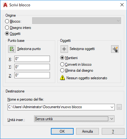

Salva gli oggetti selezionati o converte un blocco in un file di disegno specificato.
MBLOCCO (comando) Trova
La finestra di dialogo Scrivi blocco offre un modo pratico per salvare parte del disegno corrente in un altro file di disegno o per salvare una definizione di blocco specificata in un file di disegno separato.
Vengono visualizzate le opzioni seguenti:
Specifica i blocchi e gli oggetti, li salva in un nuovo file e specifica i punti di inserimento.
Specifica un blocco da salvare come file. Selezionare un nome dall'elenco.
Seleziona il disegno corrente da salvare come altro file.
Seleziona gli oggetti da salvare come file. Specificare un punto base e selezionare gli oggetti sotto.
Specifica un punto base per il blocco. Le coordinate di default sono 0,0,0.
Chiude temporaneamente la finestra di dialogo per consentire di specificare un punto base di inserimento nel disegno corrente.
Specifica la coordinata X per il punto base.
Specifica la coordinata Y per il punto base.
Specifica la coordinata Z per il punto base.
Imposta l'effetto della creazione di un blocco sugli oggetti utilizzati a tal fine.
Mantiene gli oggetti selezionati nel disegno corrente dopo averli salvati in un file.
Converte in un blocco l'oggetto o gli oggetti selezionati nel disegno corrente dopo averli salvati in un nuovo file.
Elimina gli oggetti selezionati dal disegno corrente dopo averli salvati in un file.
Chiude temporaneamente la finestra di dialogo per consentire di selezionare uno o più oggetti da salvare nel file.
Apre la finestra di dialogo Selezione rapida, che consente di filtrare il gruppo di selezione.
Indica il numero di oggetti selezionati.
Specifica il nuovo nome e la nuova posizione del file e delle unità di misura da utilizzare all'inserimento del blocco.
Specifica un nome di file e un percorso in cui il blocco o gli oggetti verranno salvati.
Visualizza una finestra di dialogo standard per la selezione dei file.
Specifica il valore delle unità da utilizzare per la messa in scala automatica quando il nuovo file viene trascinato da DesignCenter ™ o inserito come blocco in un disegno che utilizza unità differenti. Selezionare Senza unità se non si desidera mettere in scala automaticamente il disegno quando questo viene inserito. Vedere INSUNITS.
