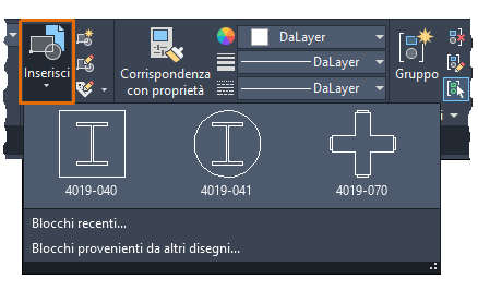

Nella scheda Home, gruppo Blocchi, fare clic su Inserisci per visualizzare una raccolta di blocchi nel disegno corrente senza aprire la tavolozza Blocchi. Le altre due opzioni, Blocchi recenti e Blocchi provenienti da altri disegni, consentono di aprire la tavolozza Blocchi nella scheda corrispondente.
