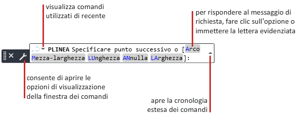

La finestra dei comandi, che è possibile ancorare o ridimensionare, accetta comandi e variabili di sistema e visualizza i messaggi di richiesta che forniscono assistenza per completare una sequenza di comandi (inclusi i comandi che sono stati avviati da un'altra posizione, ad esempio la barra multifunzione).
Dopo l'invio di un comando, è possibile che venga visualizzata una serie di messaggi di richiesta alla riga di comando. Ad esempio, dopo che si è immesso PLINEA e si è specificato il primo messaggio di richiesta, viene visualizzato il seguente messaggio di richiesta:
PLINEA Specificare punto successivo o [Arco Mezza-larghezza LUnghezza ANnulla LArghezza]:
In questo caso, l'impostazione di default prevede la specifica del punto successivo. È possibile immettere i valori delle coordinate X,Y o fare clic su una posizione nell'area di disegno.
Per scegliere un'altra opzione, fare clic sull'opzione. Se si preferisce utilizzare la tastiera, specificare l'opzione immettendo la lettera maiuscola a colori. Queste lettere possono essere digitate indifferentemente in maiuscolo o in minuscolo. Ad esempio, per scegliere l'opzione Larghezza, digitare LA e premere INVIO.

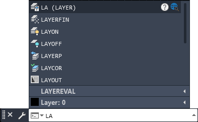

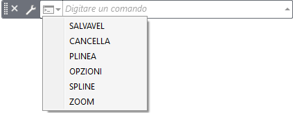

Per default, il nome del comando o della variabile di sistema viene completato automaticamente durante la digitazione. Viene visualizzato anche un elenco di suggerimenti per comandi e variabili di sistema che utilizzano le stesse lettere. È possibile controllare le impostazioni di queste funzionalità nella finestra di dialogo Opzioni di ricerca input.
Se le funzioni di completamento automatico sono disattivate, digitare una lettera nella riga di comando e premere TAB per scorrere tutti i comandi e le variabili di sistema che iniziano per tale lettera. Premere Invio o Barra spaziatrice per avviare il comando o variabile di sistema.
Alcuni comandi hanno nomi abbreviati o alias di comando, che è possibile immettere nella riga di comando. Ad esempio, anziché immettere linea per avviare il comando CERCHIO, è possibile immettere l e premere INVIO. L'elenco dei suggerimenti relativi al comando (se visualizzato) indica l'alias davanti al nome del comando: C (CERCHIO)
Gli alias dei comandi sono definiti nel file acad.pgp o acadlt.pgp.
