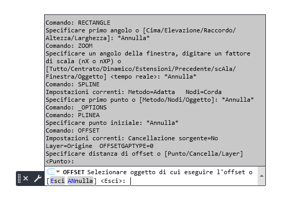

È possibile modificare il testo nella finestra dei comandi per eseguire o correggere i comandi e le variabili di sistema.
La finestra dei comandi è la finestra in cui è possibile avviare i comandi e rispondere ai messaggi di richiesta immettendo valori. Fornisce inoltre una cronologia delle attività passate e indica le operazioni successive da eseguire.

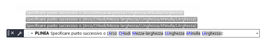

Nell'esempio che segue, la cronologia temporanea dei messaggi di richiesta viene visualizzata sopra una finestra dei comandi sganciata.

Il pulsante Personalizza offre diversi modi per modificare la visualizzazione e il funzionamento della finestra dei comandi:
La finestra di testo è simile alla finestra dei comandi, tranne per il fatto che visualizza una cronologia completa dei messaggi di richiesta e delle risposte nella sessione di lavoro corrente. Se la finestra dei comandi è ancorata o chiusa, premere F2 per aprire la finestra di testo. Se la finestra dei comandi è agganciata o chiusa, il comando LISTA, che visualizza informazioni dettagliate sugli oggetti selezionati, apre anche la finestra di testo.
