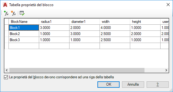

Definisce le diverse varianti di un gruppo di proprietà definite dall'utente nella definizione di blocco tramite un controllo della griglia.
TABELLABLOC (comando) Trova
Premere MAIUSC+INVIO per aggiungere una nuova linea per un valore di attributo multilinea alla griglia nella finestra di dialogo Tabella proprietà del blocco.
Vengono visualizzate le opzioni seguenti:
Visualizza la finestra di dialogo Aggiungi proprietà parametro, in cui è possibile aggiungere i parametri già definiti nella Tabella proprietà del blocco.
Visualizza la finestra di dialogo Nuovo parametro, in cui è possibile creare nuovi parametri utente e aggiungerli alla Tabella proprietà del blocco. Questa opzione non è disponibile in AutoCAD LT.
Verifica la presenza di eventuali errori nella tabella delle proprietà dei blocchi.
Visualizza il nome dei parametri aggiunti alla tabella. È inoltre possibile modificare le proprietà della tabella.
Specifica se le proprietà aggiunte al controllo della griglia possono essere modificate singolarmente per un riferimento di blocco.
Visualizza i valori di default quando altre proprietà vengono modificate ma non corrispondono ad una riga.
