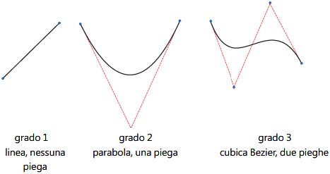

Imposta il grado globale quando si ricrea una spline.
| Tipo: | Intero |
| Salvato in: | Registro |
| Valore iniziale: | 3 |
I valori validi sono compresi tra 1 e 11.
Una curva con un grado pari a 1 è una linea retta, mentre una curva con un grado pari a 2 presenta una piega. Una curva di Bezier ha un grado pari a 3. Un grado superiore crea curve più complesse ma richiede operazioni di calcolo.
