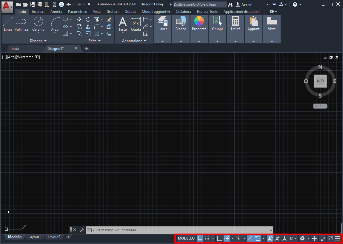

Sulla barra di stato vengono visualizzati la posizione del cursore, gli strumenti di disegno e gli strumenti che interessano l'ambiente di disegno.
La barra di stato consente di accedere rapidamente ad alcuni degli strumenti di disegno utilizzati più di frequente. È possibile attivare o disattivare alcune impostazioni quali la griglia, lo snap, il puntamento polare e lo snap ad oggetto. È inoltre possibile accedere ad altre impostazioni per alcuni di questi strumenti facendo clic sulle frecce degli elenchi a discesa corrispondenti.
È inoltre possibile attivare o disattivare alcune di queste impostazioni con i tasti funzione sulla tastiera (F1-F12).
