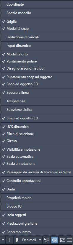

La barra di stato consente di accedere rapidamente agli strumenti che interessano l'ambiente di disegno.
| Pulsante della barra di stato | Nome | Descrizione |
| Trova | Coordinate | Visualizza le coordinate della posizione del cursore. |
| Trova | Spazio modello | Indica che si sta attualmente lavorando nello spazio modello. Nello spazio modello, fare clic su questo pulsante per visualizzare il layout utilizzato più di recente. In un layout, fare clic su questo pulsante per passare dallo spazio modello in una finestra di layout allo spazio carta. |
| Trova | Spazio carta | Indica che si sta attualmente lavorando in un layout. Fare clic su questo pulsante per passare dallo spazio carta allo spazio modello in una finestra di layout. |
| Trova | Maglia | Visualizza una griglia nell'area di disegno. |
| Trova | Modalità snap | Attiva lo snap alla griglia. Quando gli snap della griglia sono attivati, il cursore esegue lo snap agli intervalli della griglia specificati quando si sposta il cursore. Quando gli snap polari sono attivati, il cursore esegue lo snap alle distanze specificate lungo i percorsi di allineamento polare specificati. |
| Trova | Deduci vincoli | Applica i vincoli geometrici automaticamente quando si crea o si modifica la geometria. |
| Trova | Input dinamico | Visualizza una descrizione comandi accanto al cursore, che è possibile utilizzare per specificare opzioni per i comandi e valori per le distanze e gli angoli. |
Modalità orto | Vincola il movimento del cursore alla direzione verticale o orizzontale. |
| Trova | Puntamento polare | Punta il cursore lungo gli angoli polari specificati. |
| Trova | Disegno assonometrico | Simula un ambiente di disegno assonometrico mediante l'allineamento di oggetti lungo gli assi assonometrici, dove l'angolo tra ciascun asse è di 120°. |
| Trova | Puntamento snap ad oggetto | Punta il cursore lungo i percorsi di allineamento verticale e orizzontale da punti di snap ad oggetto. |
| Trova | Snap ad oggetto 2D | Esegue lo snap del cursore al punto di riferimento 2D più vicino, mentre si sposta il cursore. Ad esempio, punti finali, centri dei cerchi, punti medi e così via. |
| Trova | Spessore di linea | Visualizza gli spessori di linea in un disegno. Lo spazio modello visualizza gli spessori di linea utilizzano una larghezza pixel proporzionale. I layout visualizzano gli spessori di linea utilizzando unità reali. |
| Trova | Trasparenza | Attiva la trasparenza per tutti gli oggetti che presentano la proprietà della trasparenza impostata su un valore diverso da zero. Quando questo pulsante è disattivato, tutti gli oggetti sono opachi. |
| Trova | Selezione ciclica | Attiva la selezione ciclica, una funzionalità che consente di selezionare un oggetto, quando gli oggetti si sovrappongono. |
| Trova |
Snap ad oggetto 3D
Nota: Non disponibile in AutoCAD LT.
Esegue lo snap del cursore al punto di riferimento 3D più vicino, quando si sposta il cursore. Ad esempio vertici, punti medi sugli spigoli, più vicini alla faccia, e così via. |
| Trova |
UCS dinamico
Allinea temporaneamente il piano XY del sistema UCS ad una faccia planare di un solido 3D. |
| Trova |
Filtro di selezione
Specifica quali oggetti vengono evidenziati quando si passa il cursore su di essi. |
| Trova |
Gizmo
Visualizza i gizmo 3D, che consentono di spostare, ruotare o mettere in scala un gruppo di oggetti lungo un piano o un asse 3D. |
| Trova | Ingrandisci finestra | Espande la finestra di layout corrente per riempire lo schermo, per la modifica. |
| Trova | Riduci a icona finestra
Nota: Questo pulsante sostituisce
sulla barra di stato quando la finestra viene ingrandita.
Ripristina una finestra di layout ingrandita. |
| Trova | Visibilità annotazione | Visualizza gli oggetti annotativi utilizzando la scala di annotazione. Quando l'opzione è disattivata, gli oggetti annotativi vengono visualizzati alla scala corrente. |
| Trova | Scala automatica | Aggiunge automaticamente le scale di annotazione a tutti gli oggetti annotativi, quando la scala di annotazione cambia. |
| Trova | Scala annotazione | Imposta la scala di annotazione corrente per gli oggetti annotativi nello spazio modello. |
| Trova | Blocco finestre | Blocca la visualizzazione di una finestra di layout. Quando si esegue lo zoom mentre la finestra è bloccata, questo viene applicato all'intero layout, lasciando invariata la scala della finestra di layout. |
| Trova | Scala finestra | Visualizza la scala della finestra selezionata. Questa opzione è visibile solo quando si seleziona una finestra. |
| Trova | Sincronizzazione scala finestra | Indica che la scala della finestra e la scala di annotazione sono uguali. Questa opzione è visibile solo quando si seleziona una finestra. |
Nota: Questa icona sostituisce
sulla barra di stato quando la scala della finestra e la scala di annotazione sono uguali.
Indica che la scala della finestra e la scala di annotazione sono differenti. Questa opzione è visibile solo quando si seleziona una finestra. |
| Trova | Passaggio da un'area di lavoro ad un'altra | Modifica l'area di lavoro corrente in quella selezionata. |
| Trova | Controllo annotazioni | Attiva il controllo annotazioni. Quando il controllo annotazioni è attivato, il sistema visualizza un flag su tutte le annotazioni non associative. |
| Trova | Unità | Imposta le unità di disegno per il disegno corrente. |
| Trova | Proprietà rapide | Visualizza la finestra Proprietà rapide quando vengono selezionati gli oggetti. |
| Trova | Blocco IU | Blocca la posizione e le dimensioni di barre degli strumenti e finestre ancorabili, quali la finestra Proprietà e DesignCenter. |
| Trova | Prestazioni grafiche | Attiva l'accelerazione hardware per utilizzare la GPU della scheda grafica installata anziché la CPU del computer. |
| Trova | Schermo intero | Ingrandisce l'area di disegno nascondendo la barra multifunzione, le barre degli strumenti e le finestre ancorabili, ad eccezione della finestra dei comandi. |
sulla barra di stato quando l'area di disegno viene ingrandita.
Ripristina la barra multifunzione, le barre degli strumenti e le finestre ancorabili. |
| Trova | Isola oggetti | Nasconde gli oggetti selezionati nell'area di disegno o visualizza gli oggetti che sono stati nascosti in precedenza. |
| Trova | Personalizzazione | Specifica quali pulsanti di comando visualizzare sulla barra di stato. |
