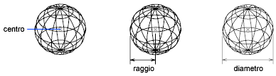

Specifica il punto centrale della sfera.
Quando si specifica il punto centrale, la sfera viene posizionata in modo che il relativo asse centrale risulti parallelo all'asse Z del sistema UCS corrente. Le linee latitudinali sono parallele al piano XY.
Definisce il raggio della sfera.
Definisce il diametro della sfera.
