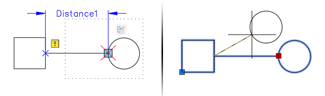

Le azioni di stiramento polare consentono di ruotare, spostare e stirare gli oggetti in base all'angolo e alla distanza specificati.
Un'azione di stiramento polare può essere applicata solo ad un parametro polare. Come per l'azione di stiramento, gli oggetti selezionati vengono stirati in seguito all'applicazione di questa azione. Un'azione di stiramento polare consente inoltre di stirare gli oggetti in base a un angolo qualsiasi.
