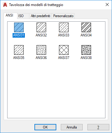

TRATTEGGIO (comando) Trova:
Organizza i modelli in quattro schede, con le immagini ordinate alfabeticamente in ciascuna di esse. Fare clic su un'immagine per selezionare il modello corrispondente, quindi scegliere OK.
Vengono visualizzate le opzioni seguenti.
Visualizza tutti i modelli ANSI forniti con il programma.
Visualizza tutti i modelli ISO forniti con il programma.
Visualizza tutti i modelli diversi da ANSI e ISO forniti con il programma.
Visualizza un elenco di file PAT personalizzati aggiunti al percorso di ricerca dei file di supporto del programma.
Visualizza un'immagine di anteprima del modello personalizzato selezionato.
