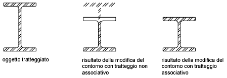

Associatività e contorni dei tratteggi
Nella figura seguente, i tratteggi che rappresentano il calcestruzzo sono delimitati, mentre i tratteggi che rappresentano il suolo sono non delimitati.
Per default, i tratteggi delimitati sono associativi, cioè l'oggetto tratteggio è associato agli oggetti contorno tratteggio, per cui le modifiche apportate ai contorni vengono applicate automaticamente al tratteggio.
I tratteggi non associativi non vengono aggiornati quando ne viene modificato il contorno originale.
