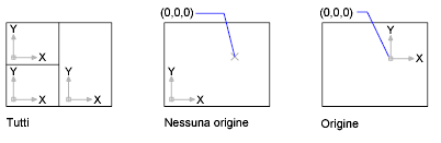

Vengono visualizzate le icone dei diversi Sistemi di Coordinate Utente nello spazio carta e nello spazio modello. Nello spazio modello, è possibile scegliere tra gli stili di visualizzazione dell'icona 2D e 3D (vedere l'opzione Proprietà):
Nei seguenti esempi vengono illustrate due icone UCS 3D nello spazio modello e un'icona UCS in un layout dello spazio carta.

Visualizza l'icona UCS.
Disattiva la visualizzazione dell'icona UCS.
Applica le modifiche apportate all'icona in tutte le finestre attive. Con le altre opzioni, il comando ICONAUCS ha effetto solo sulla finestra corrente.
Visualizza l'icona nell'angolo inferiore sinistro della finestra, indipendentemente dalla posizione dell'origine del sistema UCS.
Visualizza l'icona in corrispondenza dell'origine (0,0,0) dell'UCS corrente. Se l'origine è esterna alla vista, viene visualizzata nell'angolo inferiore sinistro della finestra.
