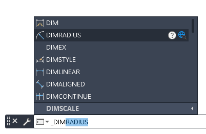

Se si inizia a digitare il nome del comando o della variabile di sistema nella riga di comando, la funzione di completamento automatico consente di visualizzare le opzioni desiderate. Ad esempio, se si immette dim, tutti i comandi e le variabili di sistema che iniziano con quelle lettere vengono elencate come mostrato.
Continuare a scrivere per limitare le opzioni, oppure utilizzare i tasti freccia per scorrere l'elenco verso l'alto o verso il basso. Premere F1 per visualizzare l'argomento della Guida in linea riferito al comando o alla variabile di sistema scelta. È anche possibile posizionare il cursore su uno strumento di una barra degli strumenti o della barra multifunzione e premere F1.
