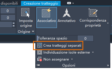

Oggetti di tratteggio separati
Per default, quando si applica un tratteggio a più aree all'interno di un comando, il risultato è un singolo oggetto di tratteggio. Se è necessario modificare le proprietà di una sola area o rimuovere un'area, è necessario separare gli oggetti di tratteggio.
  1. Fare clic sul tratteggio. Notare che ovunque si faccia clic sul tratteggio, funge da singolo oggetto con un unico grip.
    Nota: La scheda Editor tratteggio della barra multifunzione viene visualizzata non appena si seleziona l'oggetto di tratteggio.
  2. Nella barra multifunzione Editor tratteggio, espandere il gruppo Opzioni e selezionare Tratteggi separati.
    Il risultato è che ogni area di tratteggio è ora il proprio oggetto di tratteggio e può essere modificato o rimosso separatamente.
Nota: Dopo che un tratteggio è stato separato, non può essere riunito in un singolo oggetto di tratteggio.
