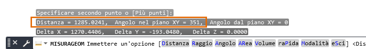

  1. Fare clic su scheda Inizio gruppo Utilità menu a discesa Misura Distanza. Trova
  2. Specificare il primo e il secondo punto. Per eseguire l'operazione con precisione, fare uso degli snap ad oggetto.
Le misurazioni vengono mostrate nella finestra dei comandi. Se necessario, premere F2 per espandere la finestra dei comandi.
