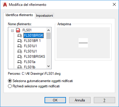

Per specificare un riferimento, selezionare un oggetto del riferimento. Se si seleziona un oggetto che appartiene ad uno o più riferimenti nidificati, tali riferimenti vengono visualizzati nella finestra di dialogo.
La finestra di dialogo include le seguenti schede:
Fornisce assistenza visuale per l'identificazione degli elementi da modificare e il controllo della relativa modalità di selezione.
Visualizza il riferimento selezionato per la modifica diretta e tutti i riferimenti nidificati all'interno di quello selezionato.
Se vengono visualizzati più riferimenti, scegliere un xrif o un blocco specifico da modificare. È possibile modificare direttamente un solo elemento alla volta.
Visualizza un'immagine di anteprima del riferimento attualmente selezionato come è stato salvato nell'ultimo disegno.
L'immagine di anteprima del riferimento non viene aggiornata quando le modifiche vengono salvate.
Visualizza il percorso del riferimento selezionato. Se è un blocco, non viene visualizzato alcun percorso.
Consente di includere automaticamente gli oggetti nidificati nella sessione di modifica dei riferimenti.
Consente di stabilire se gli oggetti nidificati devono essere selezionati individualmente nella sessione di modifica dei riferimenti.
Controlla se modificare in maniera univoca i layer e altri oggetti con nome estratti dal riferimento.
Se questa opzione è selezionata, gli oggetti con nome presenti negli xrif vengono modificati, ovvero ai nomi viene aggiunto il prefisso $#$, analogamente a quanto accade quando gli xrif vengono uniti. Se l'opzione è deselezionata, i nomi dei layer e altri oggetti con nome rimangono identici a quelli del disegno di riferimento. Gli oggetti con nome non modificati allo scopo di preservarne l'univocità utilizzeranno le proprietà di quelli presenti nel disegno host corrente che condividono lo stesso nome.
