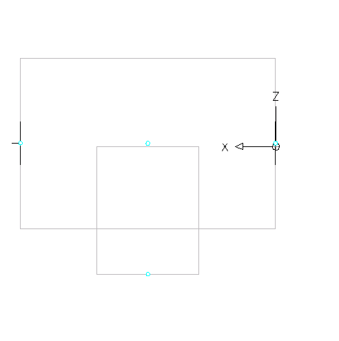

Viene richiesto di selezionare l'inizio e la fine della lunghezza di ritaglio. Ripetere l'operazione per le tre lunghezze richieste per il layout automatico del raccordo a T.
Per l'inizio della lunghezza di ritaglio 1 selezionare il punto al centro della condotta. Per la fine della lunghezza di ritaglio 1 selezionare il punto all'estremità sinistra della condotta.
Per l'inizio della lunghezza di ritaglio 2 selezionare il punto al centro della condotta. Per l'inizio della lunghezza di ritaglio 2 selezionare il punto all'estremità destra della condotta.
Per l'inizio della lunghezza di ritaglio 3 selezionare il punto sulla parte superiore della derivazione (il centro della condotta). Per la fine della lunghezza di ritaglio 3 selezionare il punto sulla parte inferiore della derivazione.

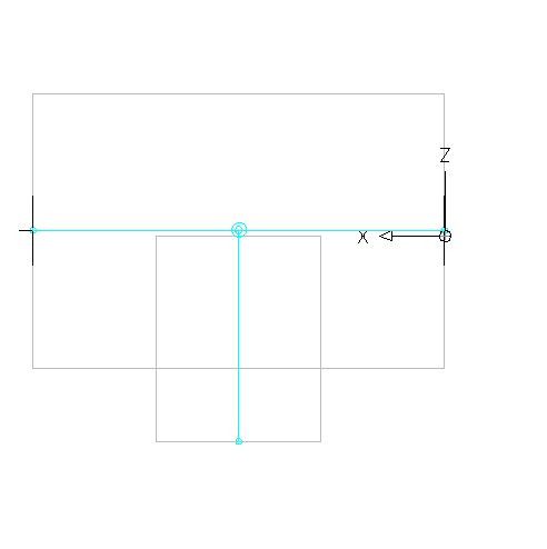

Le linee della lunghezza di ritaglio vengono visualizzate tra i punti selezionati.
Viene richiesto di selezionare un punto sul modello. Tale punto corrisponde all'intersezione dei segmenti da connettere nel caso in cui tali segmenti vengano estesi lungo i rispettivi percorsi logici. Il punto di posizionamento viene utilizzato come punto di inserimento per il raccordo quando quest'ultimo viene aggiunto ad un disegno in fase di layout automatico tramite i comandi Aggiungi.
Nella posizione selezionata viene visualizzato un punto di posizionamento.
