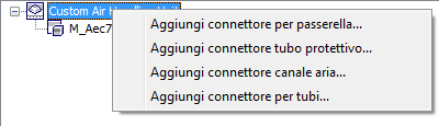

Esempio di menu di scelta rapida per la famiglia di parti

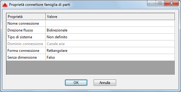

Viene visualizzata la finestra di dialogo Proprietà connettore famiglia di parti.
Finestra di dialogo Proprietà connettore famiglia di parti
| Per specificare... | Fare clic sulla cella del valore e... |
| Nome | Immettere un nome descrittivo. |
| Forma connessione | Selezionare una forma dall'elenco. Le forme disponibili variano in base al dominio del connettore. |
| Ulteriori proprietà, ad esempio Direzione flusso | Eseguire una selezione dall'elenco. Le ulteriori proprietà disponibili variano in base al dominio del connettore. |
| Senza dimensione | Selezionare Vero o Falso. Se si seleziona Vero è possibile utilizzare un connettore senza dimensione ed eseguire connessioni valide con segmenti senza dimensione. |

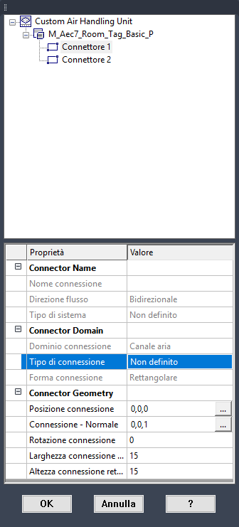

Verrà visualizzato il riquadro proprietà.
Esempio di riquadro proprietà del connettore
| Per specificare... | Procedere nel modo seguente... |
| La posizione del connettore | Immettere p (posizione) oppure fare clic su |
| La direzione per disegnare i componenti di connessione in base ad un singolo punto | Immettere n (normale) o fare clic su |
| La direzione per disegnare i componenti di connessione in base a due punti | Immettere n (normale), selezionare il primo punto, quindi selezionare il secondo punto. La normale del connettore viene aggiornata nel riquadro. |
| Il tipo di connessione | Nel riquadro proprietà selezionare un tipo per Tipo di connessione. |
| La rotazione del connettore | Nel riquadro proprietà, in Rotazione immettere un numero di gradi. In genere il valore di rotazione è 0 (zero). |
| La dimensione del connettore | Nel riquadro proprietà immettere un numero per le proprietà di dimensione. Le proprietà di dimensione variano in base alla forma del connettore. |
