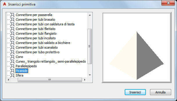

Finestra di dialogo Inserisci primitiva
| Per... | Procedere nel modo seguente... |
| Associare la primitiva ad un piano di lavoro esistente | Nell'area di modellazione selezionare il piano di lavoro. |
| Associare la primitiva alla faccia di una primitiva o di un modificatore esistenti | Premere INVIO e nell'area di modellazione selezionare la faccia della primitiva o del modificatore. Nota: Sulla faccia selezionata viene creato un piano di lavoro di riferimento a cui viene associata la primitiva.
Per facilitare la selezione di un piano o di una faccia, tali elementi vengono evidenziati quando vi si posiziona il cursore sopra.
La maggior parte delle primitive disponibili nel programma include più piani di lavoro. Per selezionare il piano di lavoro corrente, non è necessario eseguire alcuna operazione. Per evidenziare uno alla volta i piani sulla primitiva e impostare un altro piano come piano corrente, immettere a (avanti), quindi premere INVIO. Mano a mano che vengono evidenziati i diversi piani, è possibile osservare che la primitiva viene riposizionata nell'area di modellazione in modo da ottenere l'allineamento del piano corrente sulla primitiva con il piano selezionato sulla parte.

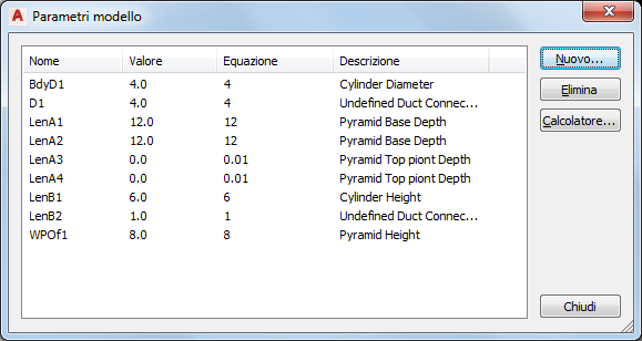

Nei parametri di modello della parte le descrizioni dei parametri ricavati da una primitiva includono il nome della primitiva. In tal modo si facilita la differenziazione dei parametri quando sono presenti più primitive o una combinazione di primitive e caratteristiche aggiunte manualmente al modello parte.
Finestra di dialogo Parametri modello
