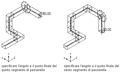

Disegno a diversi angoli e quote altimetriche utilizzando il compasso. Nell'esempio seguente è illustrata la procedura per disegnare un tratto di canale aria rigido con i segmenti allineati ai tre diversi piani di disegno UCS con il compasso attivato.
  1. Disegnare due segmenti di canale aria nel primo piano UCS.
  2. Nella riga di comando, immettere p (piano), quindi disegnare due segmenti di canale aria nel secondo piano UCS.
  3. Immettere p (piano), quindi disegnare due segmenti di canale aria nel terzo piano UCS.
  4. Immettere nuovamente p (piano) per rivisualizzare il piano UCS nell'orientamento originale.
