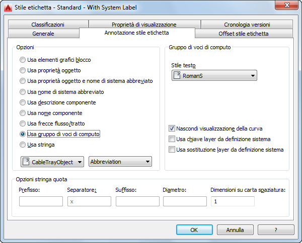

In Architecture, le etichette sono oggetti annotativi se lo stile di etichetta corrispondente è configurato come annotativo. Per configurare come annotativo lo stile di etichetta è possibile utilizzare due metodi, a seconda del tipo di stile.
Se lo stile di etichetta utilizza elementi grafici blocco o frecce di direzione del flusso e per lo stile è selezionato Usa scala annotazione per il blocco, lo stile è considerato annotativo. A scopo di semplificazione, l'opzione viene selezionata per default quando si seleziona un blocco la cui proprietà Annotativo è impostata su Sì, ma è possibile deselezionarla.
Esempio di stile di etichetta basato su blocchi
Se lo stile di etichetta utilizza uno stile testo, viene considerato annotativo o meno in base alla configurazione di quest'ultimo.
Esempio di stile di etichetta basato su testo
Nella tabella seguente è indicata la modalità di scalatura delle etichette in base alla configurazione dello stile di testo utilizzato dallo stile di etichetta.
