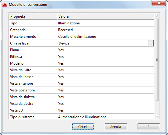

| Creare un modello | Fare clic su Crea. Nella finestra Apri file specificare il percorso del nuovo modello, quindi in Nome file immettere un nome per tale modello. Fare clic su Salva. Nella finestra di dialogo Modello di conversione specificare i valori delle impostazioni del modello. Fare clic su Chiudi per tornare alla finestra di dialogo Script di conversione dispositivo. |
| Utilizzare un modello esistente | Fare clic su Sfoglia. Nella finestra Apri file selezionare il modello esistente, quindi fare clic su Apri. Nota: Per apportare modifiche al modello prima di utilizzarlo, fare clic su Modifica. Nella finestra di dialogo Modello di conversione modificare i valori delle impostazioni del modello. Fare clic su Chiudi per tornare alla finestra di dialogo Script di conversione dispositivo.
