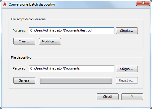

Per convertire un set di blocchi in stili di dispositivo
Lo script di conversione contiene le impostazioni dello stile di dispositivo da utilizzare, nonché i riferimenti ai disegni contenenti i blocchi AutoCAD® da utilizzare per le viste dello stile.
| Per... | Procedere nel modo seguente... |
| Creare uno script | Fare clic su Crea, quindi creare lo script utilizzando la finestra di dialogo Script di conversione dispositivo. Per ulteriori informazioni, vedere Creazione di script di conversione dispositivo. |
| Utilizzare uno script esistente, ad esempio la versione personalizzata di uno script generato dalla conversione di stili di dispositivo esistenti in blocchi | Fare clic su Sfoglia, selezionare lo script, quindi fare clic su Apri. Nota: Per apportare modifiche allo script prima di utilizzarlo, scegliere Modifica, quindi modificare lo script utilizzando la finestra di dialogo Modifica script dispositivo. Per ulteriori informazioni, vedere Modifica di script di conversione dispositivo.
| Creare il disegno | Nella finestra di dialogo Seleziona file, specificare il percorso del nuovo file di disegno, immettere un nome, quindi fare clic su Salva. |
| Sovrascrivere il contenuto di un disegno esistente | Nella finestra di dialogo Seleziona file, selezionare il disegno, fare clic su Salva, quindi fare clic su Sì per confermare che si desidera sovrascrivere il contenuto del disegno. |
Gli stili di dispositivo vengono creati utilizzando lo script di conversione, mentre le definizioni blocco vengono create dai disegni di riferimento.
