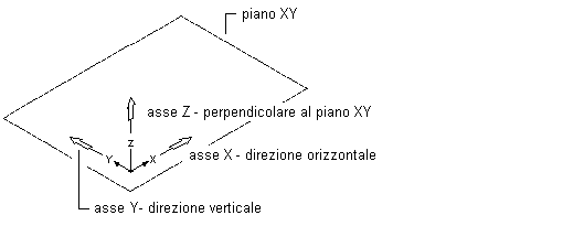

È possibile disegnare un diagramma schematico in modalità ortogonale (piano). La modalità ortogonale consente di disegnare il diagramma in una vista piana 2D.
Quando si disegna in modalità ortogonale, si inseriscono le linee e i simboli schematici nel Sistema di Coordinate Globali (WCS, World Coordinate System). Nel sistema WCS gli assi X e Y rappresentano rispettivamente gli assi orizzontale e verticale. L'asse Z è perpendicolare al piano XY.
