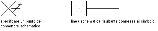

L'operazione di disegno delle linee schematiche è identica a quella delle linee standard in AutoCAD® e prevede pertanto l'utilizzo delle descrizioni comandi e degli snap di AutoCAD MEP toolset per ottenere assistenza. Per inserire i simboli schematici si adotta la stessa procedura utilizzata per l'aggiunta di entità in AutoCAD, utilizzando un punto di inserimento per il posizionamento e l'angolo di rotazione.
Le linee e i simboli schematici sono tuttavia più efficaci rispetto alle linee e agli oggetti di AutoCAD, in quanto riconoscono i punti di connessione integrati in ciascun simbolo schematico e consentono pertanto di creare un diagramma intelligente del sistema dell'edificio.
Connessione delle linee schematiche ai simboli schematici

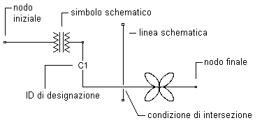

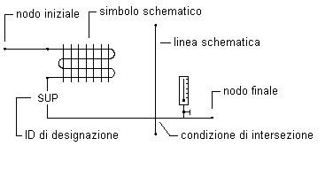

Componenti di linee e simboli schematici meccanici
Componenti di linee e simboli schematici elettrici

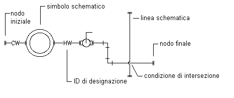

Componenti di linee e simboli schematici idraulici
